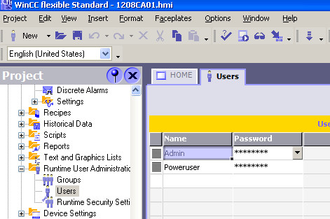

There is a project WinCC, run the project, request a login and password?
How to determine the passwords for users in the User Administrator?
Of course you can add a new user (with admin Rights) and use it, but I would like to know the passwords of existing users in the User Administrator

I have a project SIMATIC WinCC flexible 2008.
How can I find the password for the user in SIMATIC WinCC flexible 2008?
Tried program that shows passwords hidden under asterisks - does not work.
Option to change the password and make the transfer in the panel is not accepted.
Есть проект SIMATIC WinCC flexible 2008.
Как можно найти пароль от пользователей в SIMATIC WinCC flexible 2008?
Пробовал программы которые показывают пароль под звездочками - не работает.
Вариант поменять пароль и сделать transfer в панель не предлогать.

* Pwl image stored in the panel.
If I have an offline project, how can I find the password? (file no pwl)
Файл *pwl хранится на панели.
Если у меня есть offline проект, как я могу найти пароль? (файла pwl нет)

Password in the file Project.Device_1.PWX
Для Флекса пароль в Project.Device_1.PWX

PWX!!!!
Работает (suc) (suc) (suc) (oo) (oo) (oo)

we have the source
